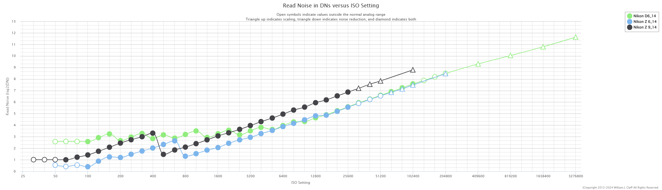

Z8 e Z9 sono cedenti agli alti ISO rispetto alla Z6, quindi giovamento ZERO.
Certamente ci sarebbero vantaggi nel riconoscimento del soggetto e tutto ciò che riguarda l'autofocus.
Il banding in luce mista/artificiale è sempre un problema che si può mitigare modulando il tempo di scatto in maniera empirica.
Ma in queste condizioni è sempre meglio poter disporre (in attesa di Global Shutter o sensori stacked ancora più veloci degli attuali) anche dell'otturatore meccanico.
Dovessimo impiegare la gran parte del nostro impegno fotografico in questo campo, noi ci doteremmo di Z6 III e/o D5/D6 con 70-200/2.8.
rumore in lettura in relazione alla posizione ISO. Valori inferiori -> minor rumore

Posted
Bene, grazie a tutti per gli interventi.
Estremamente chiarificativo il grafico, grazie admin!
Direi che per ora porto a sfinimento l'otturatore meccanico della 6, nel frattempo mi tengo informato sulle evoluzioni di mamma Nikon, e direi che per questo sono nel posto giusto!

Posted
Ciao Riccardo,
ben risentito e grazie anche a te per la premura.
Sul punto 1 supponevo il miglioramento, a dir la verità lo pensavo anche sul 2, il rumore, e tu me lo confermi. A desumere dal grafico però non si direbbe, il che è un po' paradossale se vogliamo, da un'ammiraglia ci si aspettano solo migliorie rispetto ad una quasi entry level progettata anni prima... La tua esperienza rimetterebbe le cose a posto.

Posted
Affermazione che non ci sentiamo di confermare e che sconfina nella superstizione, secondo la nostra umile opinione.
ovviamente ognuno potrà credere ciò che vuole e regolarsi come preferisce.
  • 0
Posted
Più che un'affermazione era un auspicio, peraltro smentito un'infinità di volte nel nostro come in altri campi.
ubi marketing, ratio cessat.
Ottimo il tuo post di confronto Admin, efficace nei contenuti e nel metodo, finanziariamente interessante: una z6 vulgaris la trovi a 600€...
