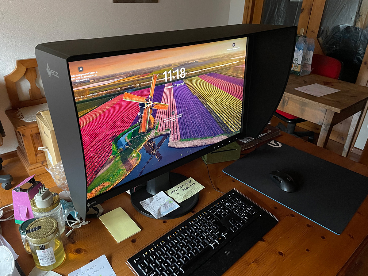

Nikonlander Veterano cris7 Posted January 17 Nikonlander Veterano Share Posted January 17 Dopo 9 anni di onerevolissimo servizio ho appena cambiato il mio monitor. Passato da un Nec 24" con la classica risoluzione 1920x1080, ad un Eizo 27" risoluzione 2k (ossia 2560x1440). Ho scelto questa risoluzione in quanto ho letto da moltissime parti che il 4k su di un solamente 27", non va bene. Eizo stessa consiglia questa risoluzione come ideale per un 27". Solamente dai 32" in su consiglia 4k. E devo ammettere che, visto quanto tutto è diventato microscopico nel sistema operativo, mi pare proprio di aver fatto la scelta ideale (il 4k sarebbe stato davvero eccessivamente piccolo). Il monitor è il CG2700s, ha una sonda hardware auto calibrante che è comodissima davvero, è inoltre inclusa una "tendina" para luce magnetica. Il software per la calibrazione è inoltre particolarmente facile e intuitivo. Rispetto all'apple 5k di mio cognato direi che il grigio è più corretto decisamente nell'eizo (più caldino), inoltre la leggibilità nelle alte luci, è proprio di un altro pianeta, in meglio nell'eizo. Evidente è anche la migliore consistenza nell'area dello schermo intero, un colore singolo mostrato a schermo interno, basta questo, fa ben capire quanto sia più professionale l'eizo, rispetto al mac. Unico problema, da che l'ho installato, è completamente sparito l'audio del pc e non riesco a capire perchè! Il monitor è collegato esattamente alla stessa display port di prima. Boh! Link to comment Share on other sites More sharing options...
Administrator M&M Posted January 17 Administrator Share Posted January 17 Concordo sulle scelte. Io stesso su queste pagine, ho più volte raccomandato di non andare oltre i 2560 punti per un 27'' se non ci si vuole rovinare la vista. 4k solo da 32'' in su. Oggi però io comprerei un monitor thunderbolt. 1 Link to comment Share on other sites More sharing options...
