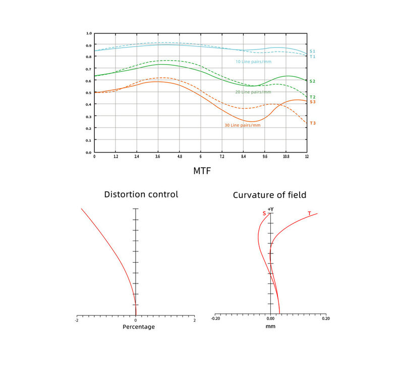

Administrator M&M Posted November 25, 2022 Administrator Share Posted November 25, 2022 Presentato oggi, disponibile anche per Nikon Z. Me ne hanno promesso uno in prova. Link to comment Share on other sites More sharing options...
Administrator M&M Posted November 25, 2022 Author Administrator Share Posted November 25, 2022 Link to comment Share on other sites More sharing options...

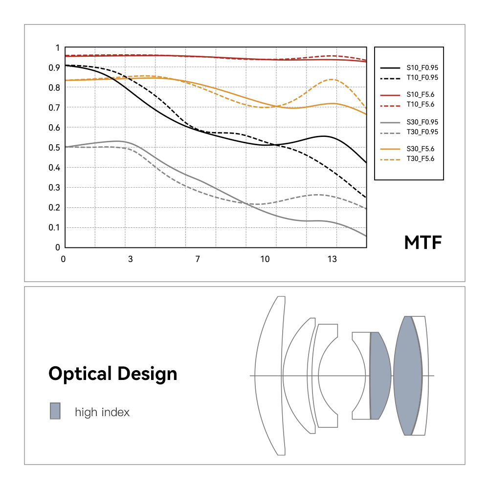

Administrator Max Aquila Posted November 25, 2022 Administrator Share Posted November 25, 2022 Bellissimo schema ottico interessantissimo... Link to comment Share on other sites More sharing options...

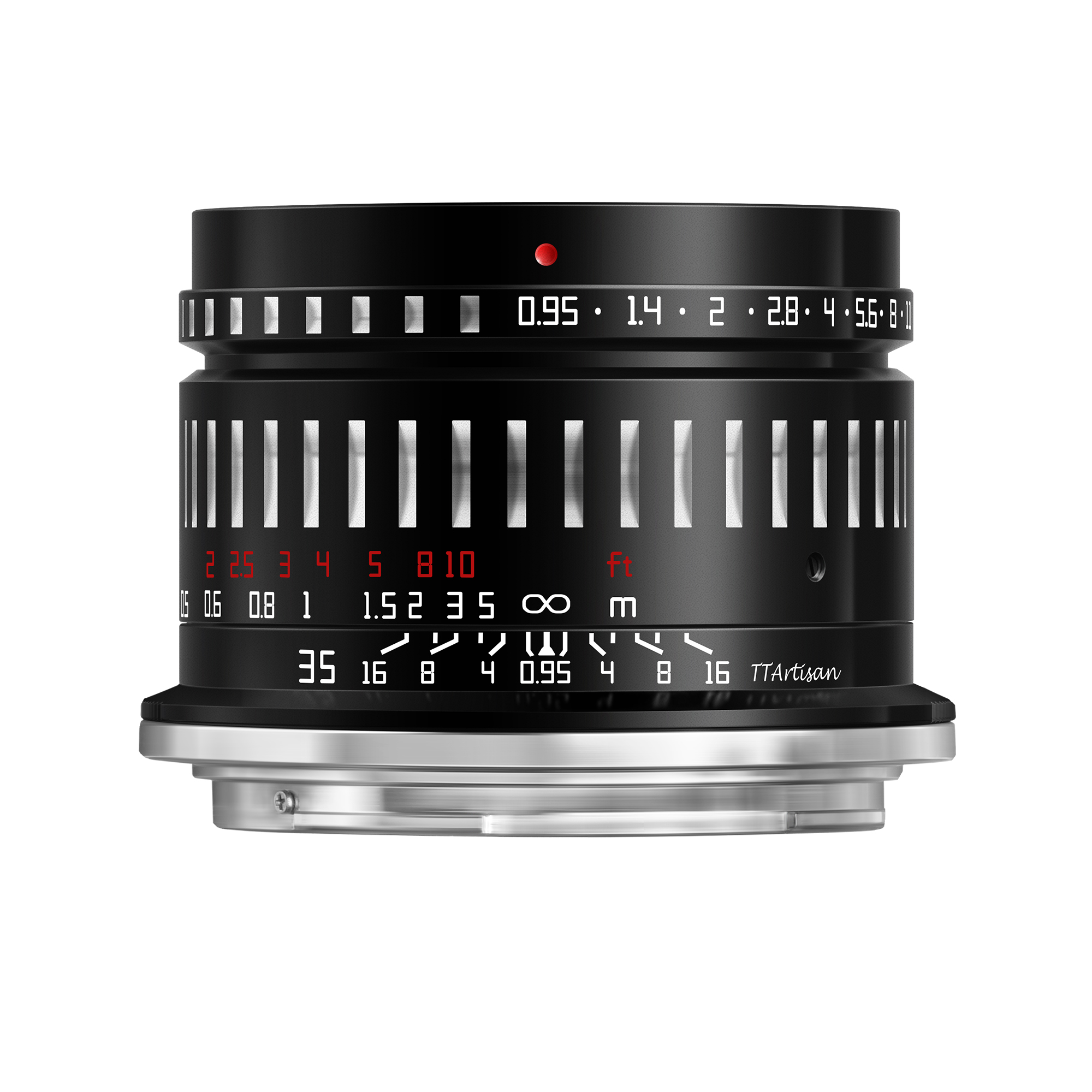

Administrator M&M Posted December 1, 2022 Author Administrator Share Posted December 1, 2022 E' arrivato il mio : 1 Link to comment Share on other sites More sharing options...

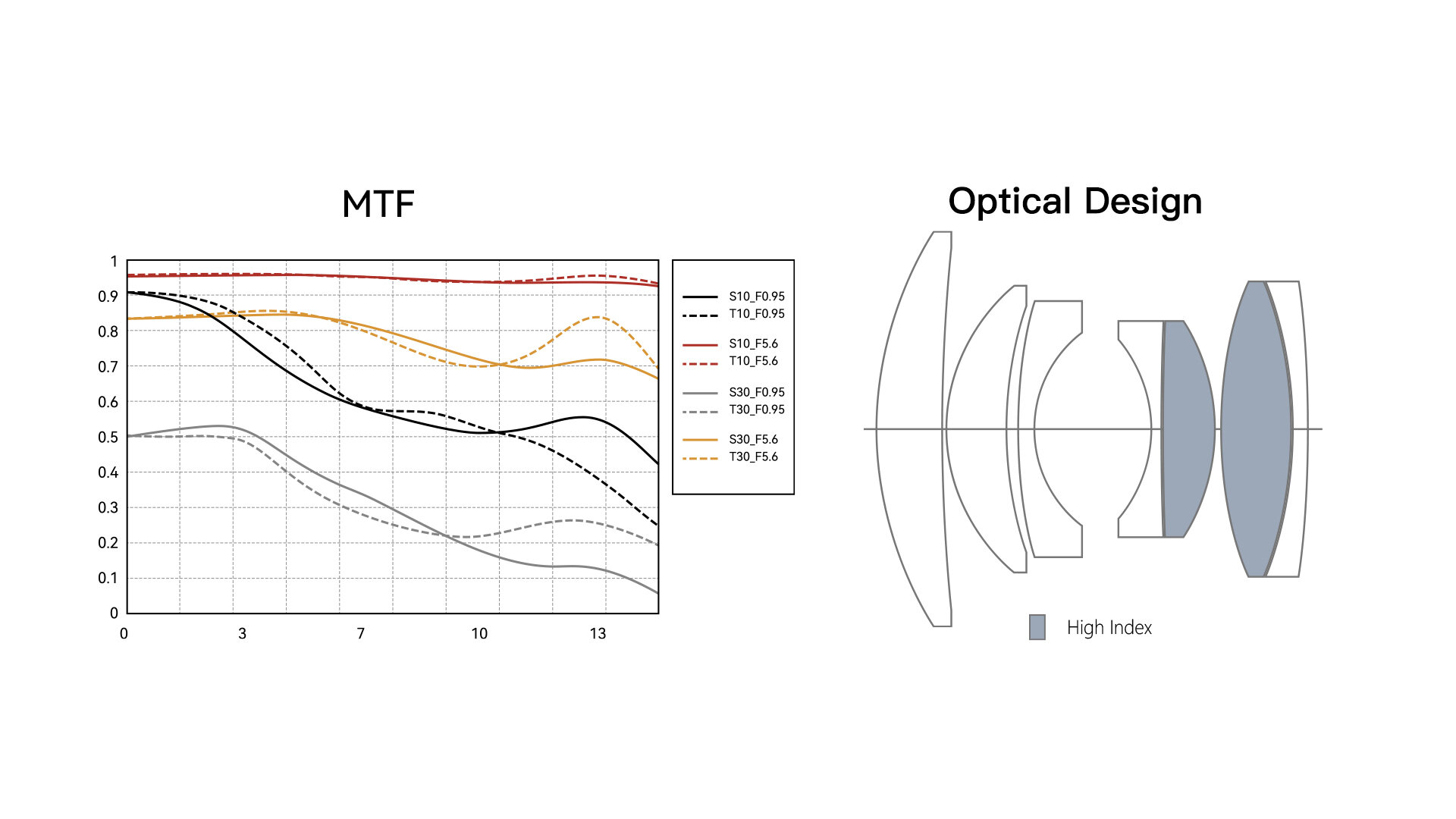

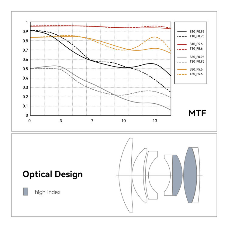

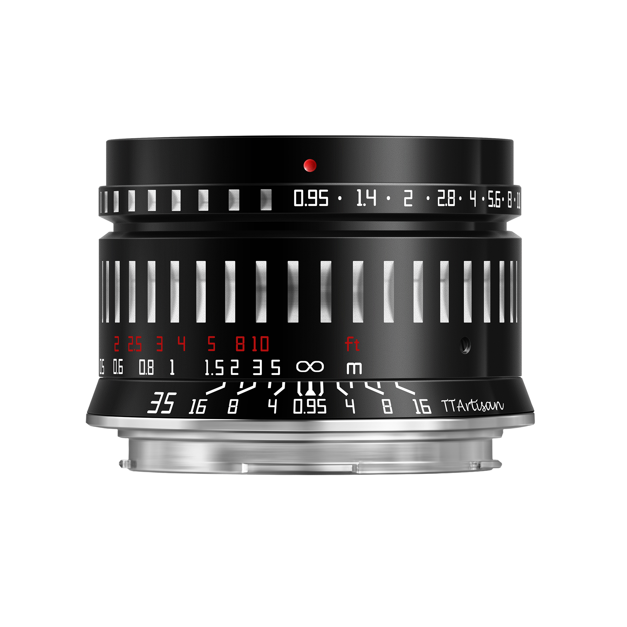

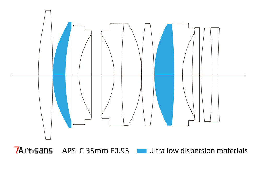

Nikonlander apsc Posted March 23 Nikonlander Share Posted March 23 (edited) Una domanda. Ho visto che in rete si trovano due modelli di 7artisan 35mm f/0.95. Quello presentato in questo post la cui foto e' quella mostrata (per chiarezza la riposto sotto), ed esiste anche un modello differente la cui foto e' la seguente. Sul sito 7artisan store mettono quest'ultimo Mi chiedevo se ci fossero delle differenze ottiche, se uno sia il modello precedente e l'altro quello nuovo. Mi pare strano sia solo un discorso di look. I prezzi sono praticamente indentici. Oppure ho preso io un abbaglio e TTartisan e 7artisan sono due aziende differenti? Edited March 23 by apsc 1 Link to comment Share on other sites More sharing options...
Nikonlander Veterano Gianni Posted March 24 Nikonlander Veterano Share Posted March 24 7 ore fa, apsc ha scritto: Oppure ho preso io un abbaglio e TTartisan e 7artisan sono due aziende differenti? Penso sia così, sono due aziende diverse..... Link to comment Share on other sites More sharing options...
Administrator M&M Posted March 24 Author Administrator Share Posted March 24 Si, sono sorellastre ma non producono le stesse cose. Condividono solo la mamma DJ Optical, oltre allo Zio Xi. TT ha il papà nobile, 7A, operaio. Link to comment Share on other sites More sharing options...

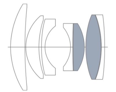

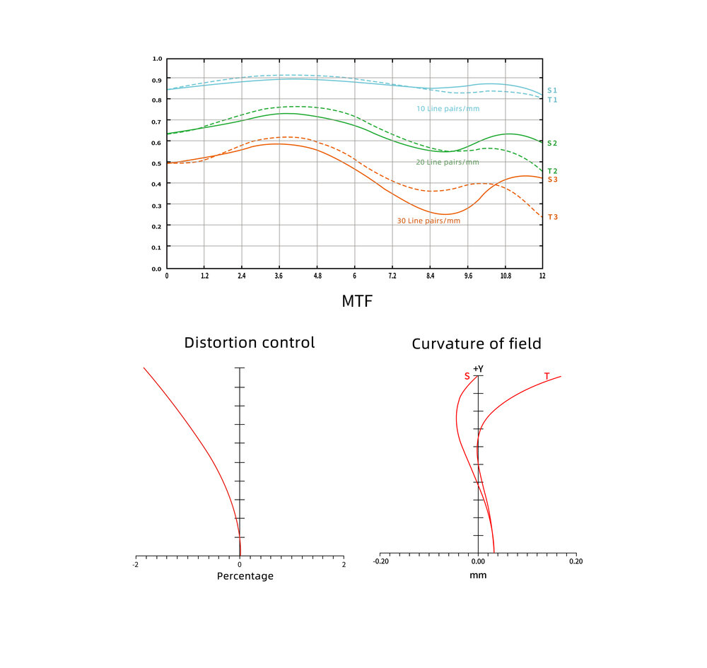

Administrator M&M Posted March 24 Author Administrator Share Posted March 24 schema ottico del TTArtisan 35/0.95 schema ottico del 7Artisans 35/0.95 a dimostrazione di come non siano nemmeno lontani cugini , anzi, praticamente sono due sconosciuti tra loro Link to comment Share on other sites More sharing options...

Administrator M&M Posted March 24 Author Administrator Share Posted March 24 A parte gli scherzi, lo schema del TTArtisan è un classico dei classici e il risultato si vede anche nel MTF, a conferma che i loro progettisti ci sanno fare, anche se il vetro e l'alluminio arrivano dalla stessa fabbrica che fornisce i loro colleghi di 7Artisans (DJ-Optical). Di contro nel 7A hanno fatto arzigogoli assurdi e le prestazioni - almeno sul piano strumentale - risultano piuttosto disprezzabili. Cosa che mi è stata confermata dall'esperienza del 35/1.2 7Artisans che ho comperato e che non serve nemmeno come fermacarte (in quanto leggerino ...). Link to comment Share on other sites More sharing options...
Nikonlander apsc Posted March 24 Nikonlander Share Posted March 24 Ne avevo il sospetto. Premetto, non sono un esperto di ottica (sono ingegnere elettronico che si e' occupato di informatica tutta la vita ma non sono un ottico). Per esperienza gli schemi semplici vanno sempre bene (parlo in particolare di circuiti elettronici, ma vale anche per gli schemi ottici che poi alla fine hanno a che fare sempre con onde elettromagnetiche di frequenza molto piu' alta). Si potrà forse fare di meglio, ma funzionano. Gli schemi piu' complessi, c'e' poco da fare, o li sai fare bene (e costano), oppure spesso introducono piu' problemi che vantaggi. Visto il prezzo direi che non ci siano ulteriori considerazioni da aggiungere. Io ho l'11 mm TTArtisan mount Z e (distorsioni a parte dovute alla corta focale, considerato che e' anche un full frame) e' una bomba. (Per il prezzo che costa vale molto di piu'). Ho anche il 16mm 7Artisan (a poche decine di euro). L'ho preso per gioco (pura curiosità) ed ho aperto un post relativo.... (a quel prezzo non mi aspettavo certo molto... ma e' un giocattolo che va benissimo per giochi piu' o meno creativi e nulla piu'). Link to comment Share on other sites More sharing options...
