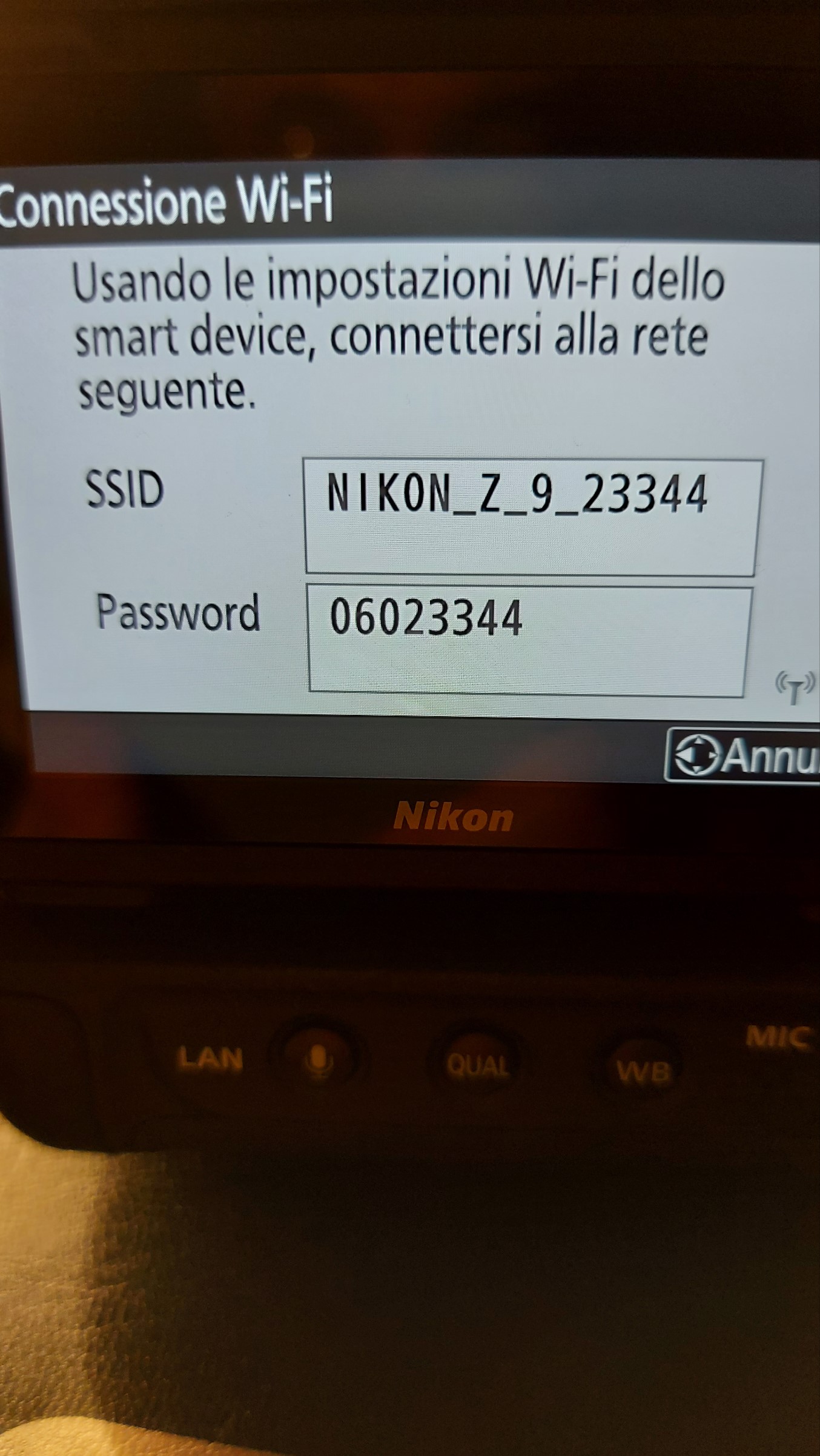

Salve, premesso che ho Snapbridge vers. 2.9.1  e laZ9 con fw 3.00 aggiornati, sono nella impossibilita' di collegare  la Z9 al mio cellulare SAMSUNG(ANDROID).  Ho provato decine di volte ma non ne vuole proprio sapere.
Il ridicolo che precedentemente il mio cellulare si collegava bene alla Z6II. Boh, che dire.
Il bello e' che il cellulare, collegato il wi-fi  al wi-fi della Z9( modalita' aereo spenta) vede il codice SSID  ma, quando vado ad inserire la PASSWORD che mi appare nella schermata della Z9 mi dice che non e' possibile collegarsi.
C'e' qualche anima pia che mi scioglie questo nodo? Grazie

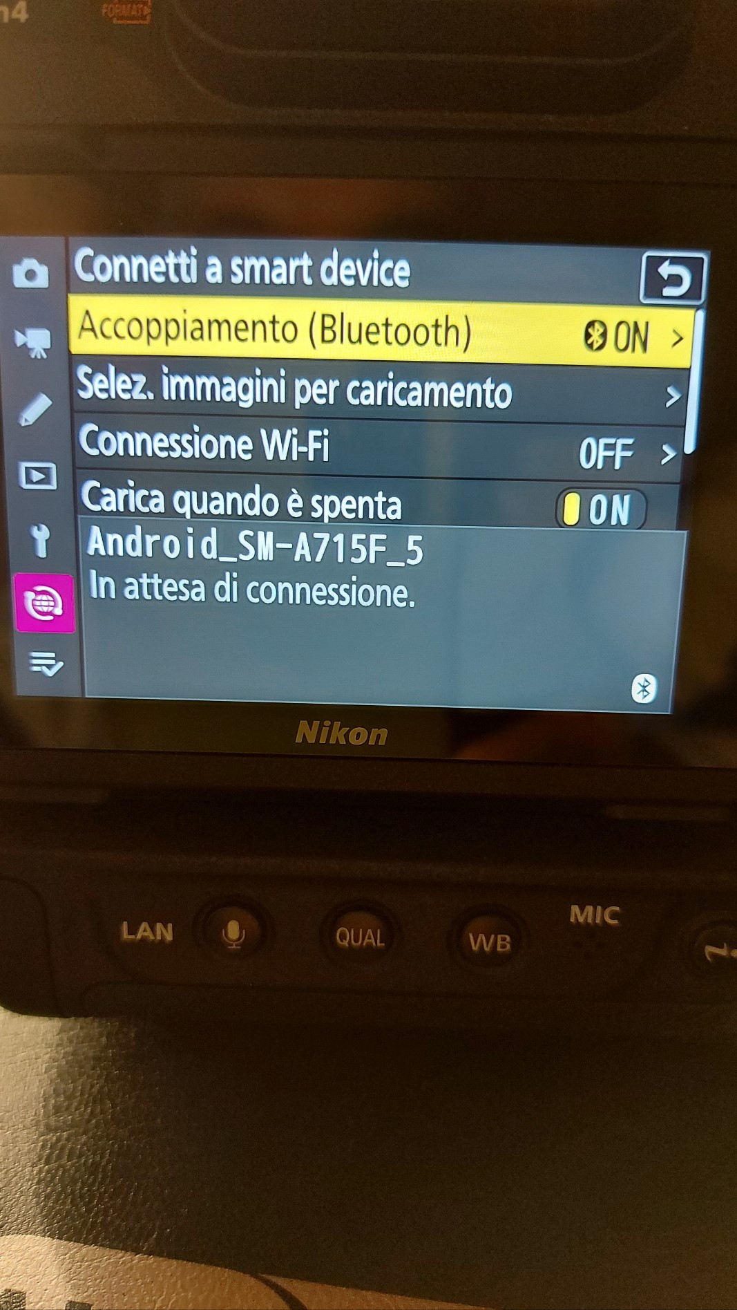

Niente da fare:  ho aperto Snapbridge e si collegava in bluethoot riconoscendo la Z9 ma poi quando volevo scaricare una foto mi diceva collega il wi-fi e qui cascava l'asino. Inserrisco correttamente la password ma dice: password errata.  Ho capito che il problema viene dal cellulare; la Z9 riconosce sia il cellulare in bluethoot e sia in wi-fi ma poi non succede nulla.
Provero' con un cavetto in tethering la prossima settimana.Per ora mi arrendo!!!

E spegni la connessione bluetooth della Z9 !!!
La vuoi fare impazzire la connessione?
Deve essere il telefono a riconoscere la Z9, non il contrario!
La ricerca in wifi o in bluetooth la fa lo smartphone... Se tieni due segnali accesi sullo stesso apparecchio come vuoi che possa decidere il tuo Samsung?
