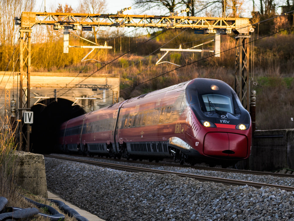

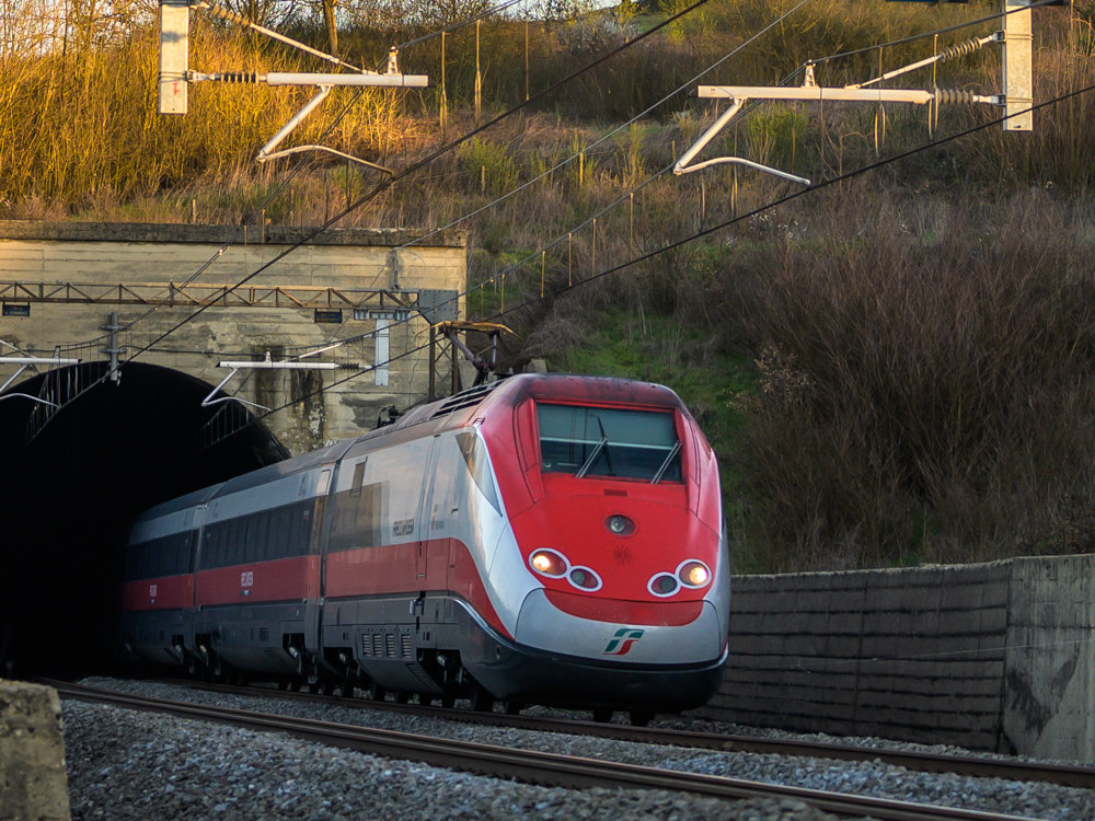

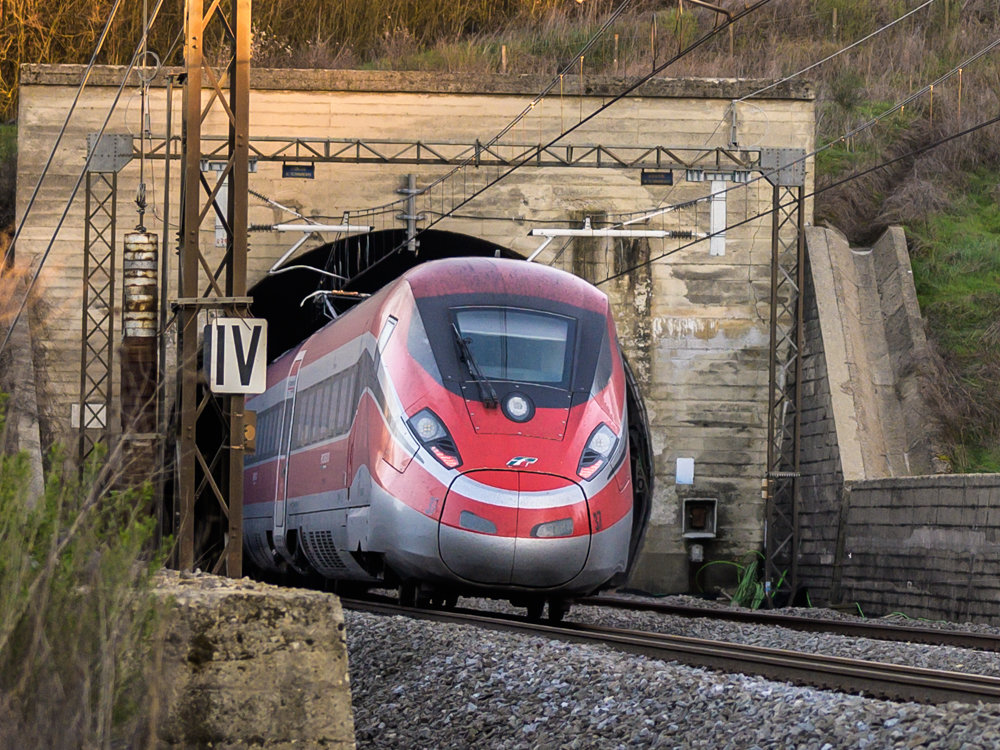

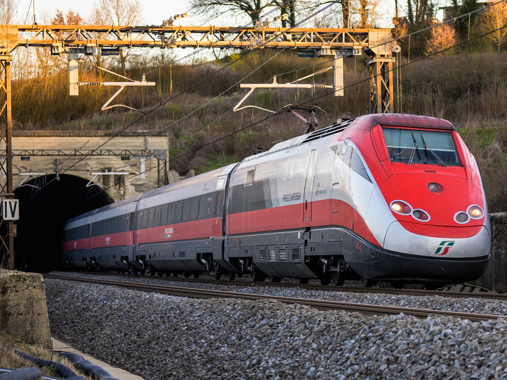

L'ho usato una volta sola per fare delle foto ai treni della TAV dove entrano o sbucano da una galleria a 250 Km l'ora ed ha fatto il suo sporco lavoro. Allego alcune foto come esempio fatte con il 50/1,8 S.
Le ultime due sono in sequenza, ma solo con la velocità del dito, non avevo inserito la raffica.

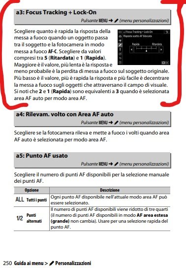

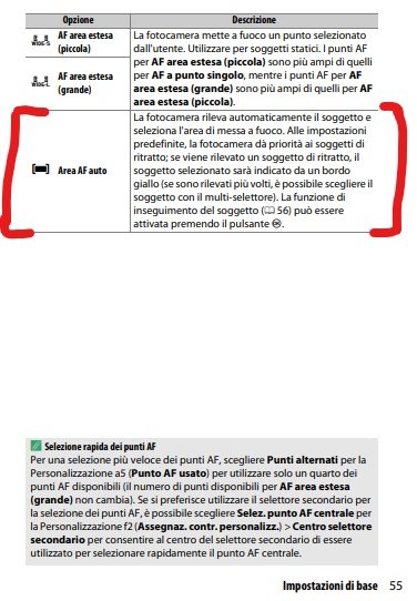

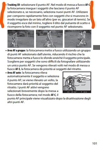

Si: ma sono due cose distinte che si legano in quella modalità AF: considerando le Z
Questo è il focus tracking  Inkedft_LI.jpg.087c6db1acf388d87375a9ecd57561df.jpg
e questa è  invece la modalità AF di cui parlate
il modo AF tracking 3D lo abbiamo invece su alcune reflex (qui sulla D850)
simile al modo Area AF auto delle Z ed altrettanto macchinoso e poco affidabile (IMHO)
Non è il 3D ma sempre di Focus Tracking parliamo, vedi pag. 57 del manuale dove parla di inseguimento del soggetto.
